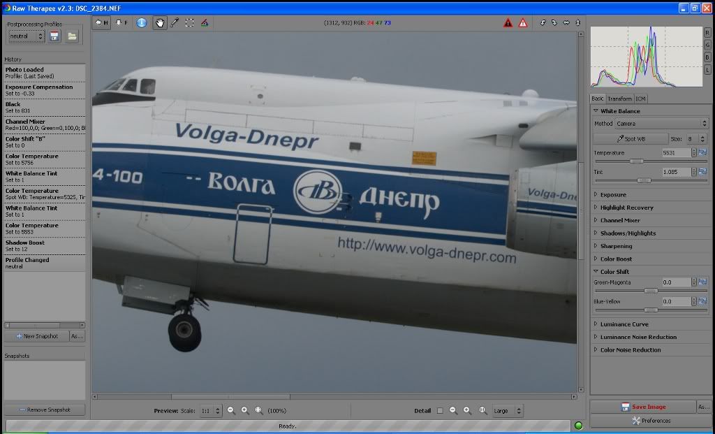

1) Mostro a imagem quase em bruto, aberta com o perfil "neutral" (escolhido na caixa superior esquerda) base do Raw Therapee

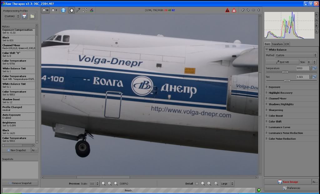

2) O primeiro ajuste que faço, seguindo +/- a sequência das "pestanhas" à esquera é ao White Balance onde costumo procurar um ponto neutro (cinza). Neste caso usei a portinhola (é o termo técnico) do trem dianteiro. Tendencialmente deixo um tom um pouco mais quente que o que quero no final, pois parece-me melhor corrigir numa fase final, já em GIMP e TIFF 8 bits, o que resultou da sequência de tratamento.

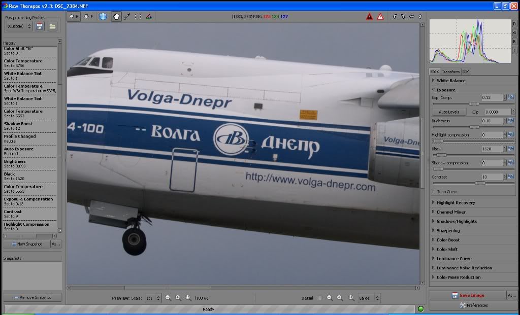

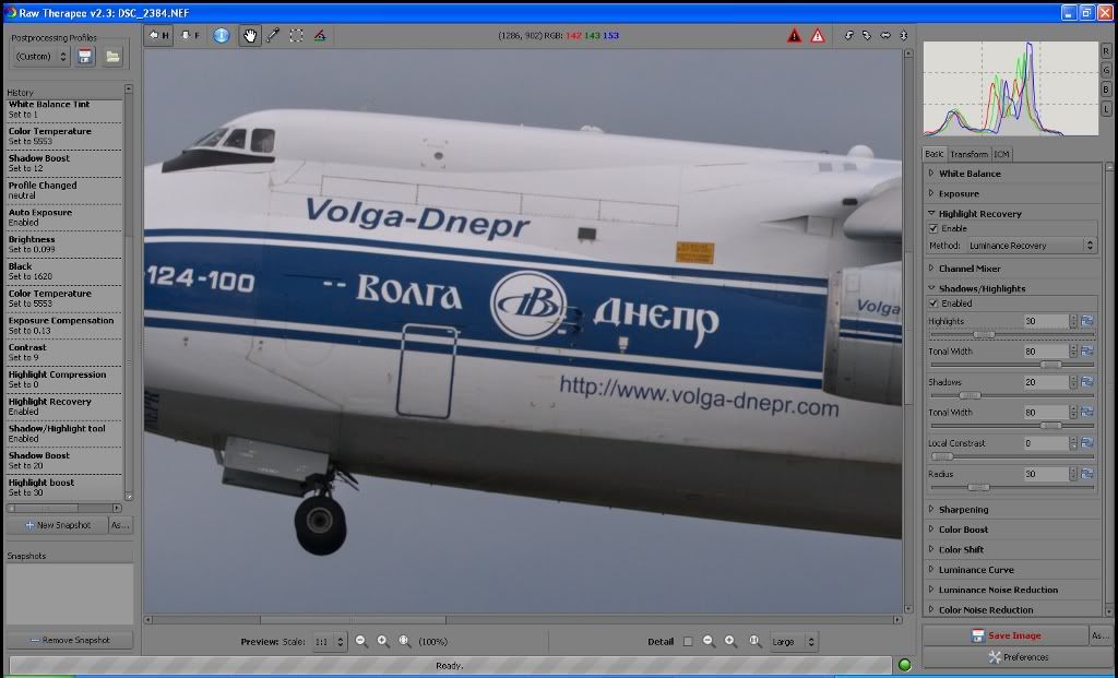

3) Depois ajusto a exposição. Normalmente apenas subo um pouco o brilho e o contraste.

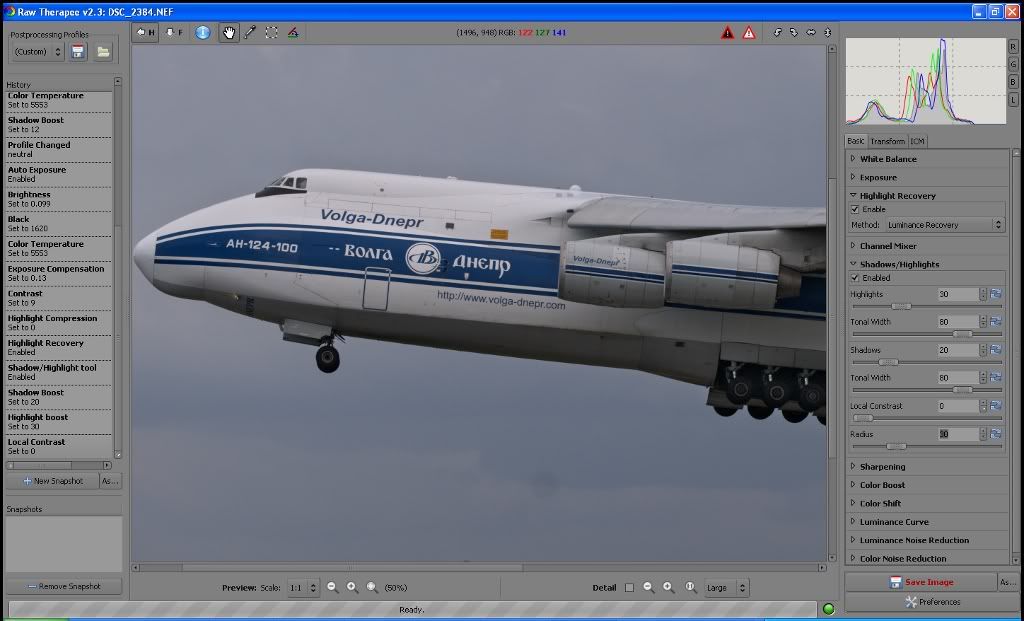

4) Recupero as zonas mais claras e mais escuras.
Chegando a esta fase estão concluídas as fases de onde acho que se pode tirar mais proveito do tratamento em RAW: WB e Exposição. Estes ajustes quando são feitos em JPG são mais limitados e gerar muito ruído. O RAW guarda muito mais informação trabalhável, dái a vantagem. Continuo no entanto mais um pouco.

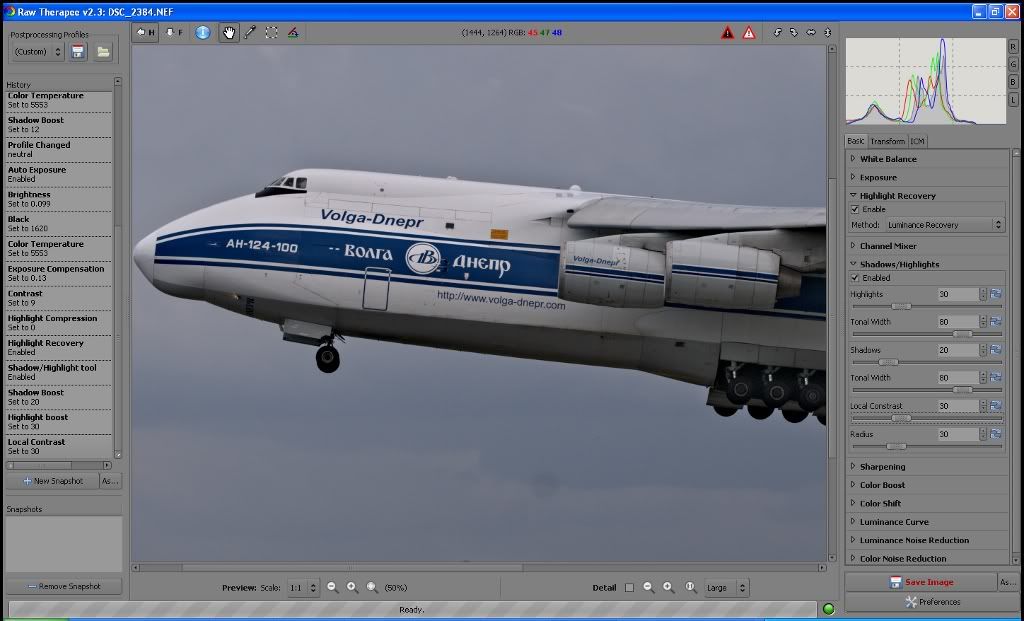

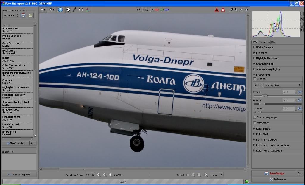

5) Acentuo o micro/local contrate. O efeito parece-me semelhante a USM nos títulos, mas muito bom por exemplo para obter melhores reflexos. Antes:
Depois:
6) Sharpening... Supostamente cria menos jaggies e garantidamente menos ruído. Antes:
Depois:
