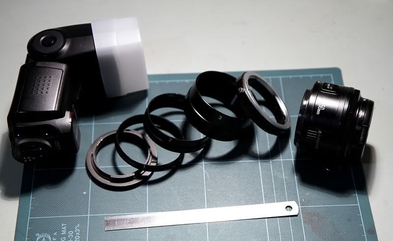

Para quem quer experimentar/brincar com isto da MacroFotografia aqui fica uma solução bem mais barata do que investir numa lente dedicada.

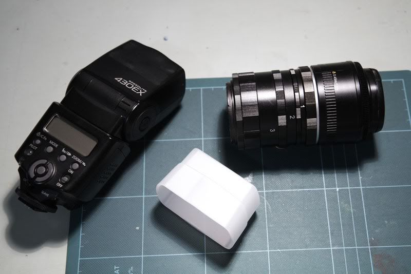

Tubos de Extensão:
Há uns automáticos, ou apenas com contactos, mas estes que aqui mostro a 24.90€ são mesmo manuais.
No fundo são dois anéis com rosca dum lado e encaixes do outro (um encaixa na objectiva e outro no corpo), depois são mais 3 tubos com roscas que se podem usar isolados ou combinar (1+2 ou 2+3 ou 1+2+3 ou 1+3, etc...)
A ideia é afastar a lente do corpo
Aqui está o conjunto todo enroscado
E aqui tudo separado
Um flash externo ajuda senão têm de fazer fé na velocidade e/ou ISO

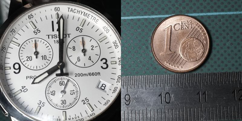

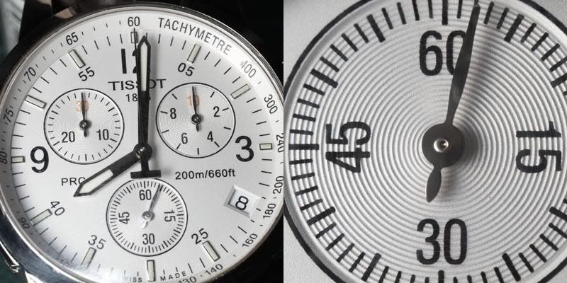

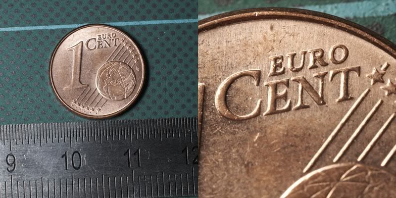

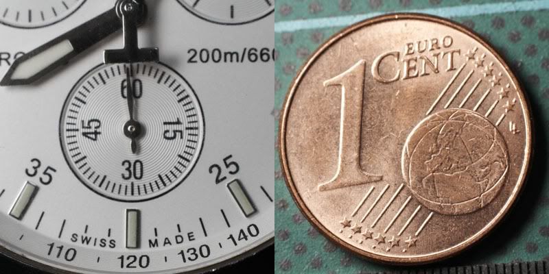

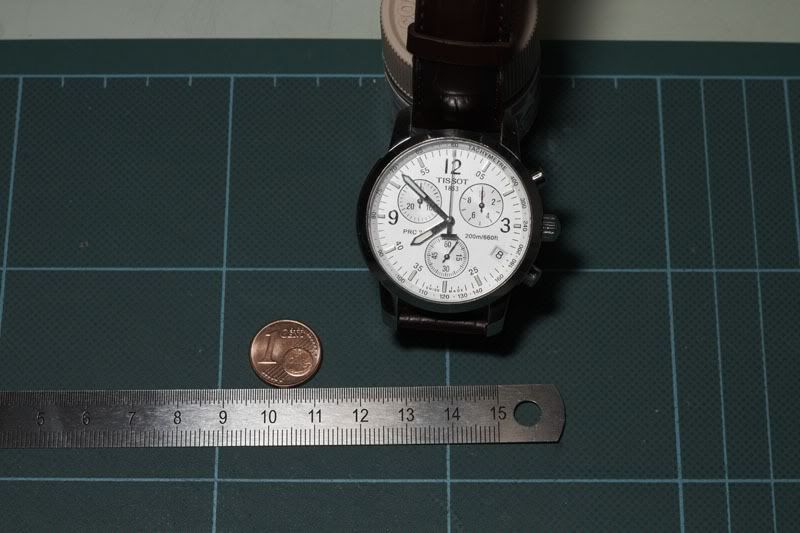

Vamos então partir desta foto e meter os 2 anéis de encaixes sem tubos…

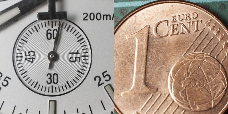

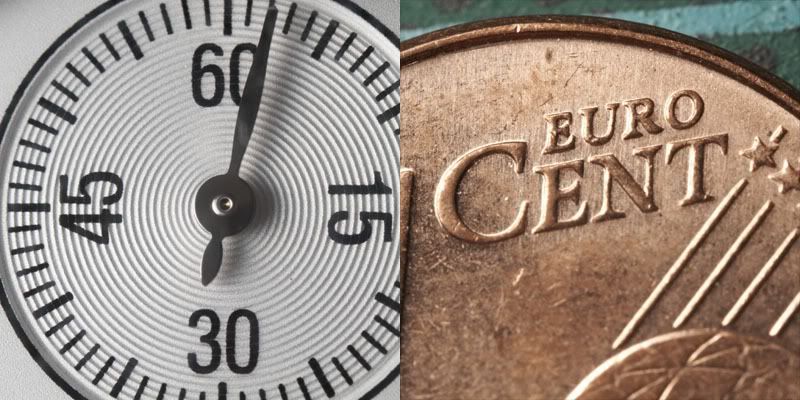

… e depois vamos acrescentando tubos
(as fotos não têm Crop, só as cortei na lateral para ficarem quadradas)
Antes duns exemplos no campo vamos às dicas:
Ao soltar a lente perde-se os contactos logo perde-se o Autofocus, pelo que focar é feito aproximando e afastando.
Ao soltar a lente perde-se os contactos logo perde-se o controlo da Abertura, vital para a DOF (profundidade de campo) mas há um truque:
ANTES de soltar a lente seleccionam o modo de prioridade à abertura e escolhem um valor (eu recomendo uns f/9 ou f/11 para começar), depois carrega-se no botão de preview da DOF (nas Canon é um botãozinho por baixo do botão que solta a objectiva, nas outras marcas não sei). Esse botão vai fechar as lâminas na abertura escolhida, e sem o soltar solta-se a lente e ela manterá essa abertura. Depois é passar para prioridade à velocidade e trabalhar com ela, com o ISO ou melhor ainda meter uns 1/200 e trabalhar com o flash e a sua compensação.
Outro truque é soltar a lente e encostá-la ao contrário no corpo.
Recomendações:
Usar o flash externo solto (um cabinho resolve a ligação)
Difusor no flash se forem exigentes em evitar a dureza da luz (não usei ainda em nenhuma)
Recomenda-se lentes fixas (sem zoom)
Nas seguintes fotos eu usei uma velhinha e barata EF 50mm f/1.8 (uns 100€ e tira uns retratos de fundo desfocado a f/2.0 que impressiona qualquer Maria menos receptiva à compra da lente)
Espero que tenham tirado algum proveito disto
Qualquer dúvida sobre o assunto apitem
